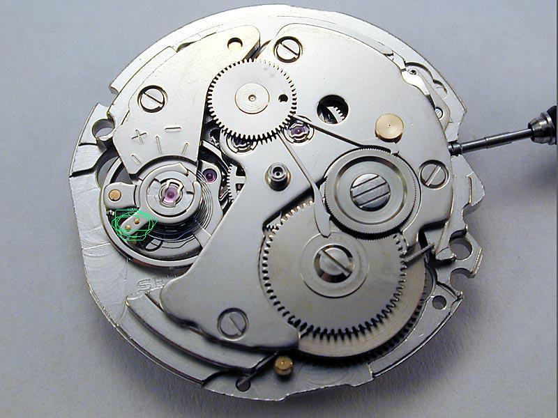

soracağım soru daha çok pandül ayarıyla ilgili
aşağıya resimini eklediğim tip ayar şekli ucuz saatlerde oluyor, işaretledim kısmı pandüle avans veren çubuk(adını bilmiyorum),pahalı saatlerde bu çubuğu görmüyorum,yukarıdaki son 2 resimdeki balans ayar şekli kullanılan saatlerde haliyle bahsettiğim bölüm olmuyor,bu çeşitlerin ne gibi üstünlükleri var

Üzerinde ayar vidaları alan balanslarda o vidalar bir defa fabrikasyon olarak ayarlanır ve bir daha ellenmez...Bah setiğiniz ayar yani avans ayarı her saatin makinesinde mevcuttur...Verdiğiniz fotodaki en basit halidir...Ayarlamak ise çoook zor olanıdır.Ekledigim fotodaki makinedeki ayar nekadar basit yapılır ve nekadar hassas olur siz düşünün...Yani parasına göre kalite....

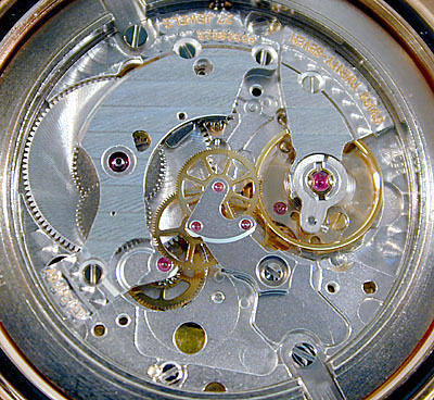

bahsettiğim hakkında bir fotoğraf buldum ,mesela bunda üst resimde işaretlediğim kol yok sanırım ayar farklı şekilde ,balan üstünde vida da göremeyince ayar nasıl oluyor anlayamadım,yoksa bunlar eklediğiniz Adjustable Mass Balance mı
inkablok
Mesaj Sayısı: 147
Kayıt tarihi: 13/09/10
Yaş: 44
MesajKonu: Geri: Balans çeşitleri...   Cuma 15 Ekim - 14:45
Fotolar çalışırken çekildikleri için balansın türünü bende anlıyamadım...Calibreleri nedir bu makinelerin ?

yanlış eklemediysem omega co axial 8500, belki 2500 dür ,bunları araştırmadığımdan adlarını tam bilmioyrum
yine buna benzer rolex var ama yukarıda eklediğiniz yazıya göre vida benzeri çıkntılardan ayarlanıyor rolex, birde yine tek kollu olarak panerainin şu makinesi vardı ,

http://www.minus4plus6.com/regulation.htm
Cevabı bu linkte var...Ama bu ayar bir defa yapılır ve bencede bir daha oynanmaz...Fabrikasyon ayar en iyisidir...İleri geri olursa sorun başka yerdendir...Bu tip mekanizmalarda....

Mesajın başında yer alan ilk resimde ayar için kullandığımız ,bir bölümüyle pandülü tutan parçanın adı benim bildiğim kadarıyla "raket"tir.Parçanın tipinin rakete benzemesi dolayısıyla konmuş olabilir.Altındaki diğer parça yani pandülün ucunun sabitlendiği kısıma da "muska" denilir.
Eskiden iyi bir UT 6325 makine tam ayardayken bu iki parça biribirine tam 90 derecelik açıyla bakarlardı.Ancak bu ilk alındığında bu şekilde olurdu.Daha sonra saat çalıştıkça saatin hor kullanılması (yere düşürme,vurma,çarpma gibi),balans direğinin aşınması,arşakların yerlerine alışması,saatin yağlama durumlarının değişmesi,yağların zaman içerisinde kuruması veya evsaflarının değişmesi,saatin bulunduğu ortamdaki nem,basınç,sıcaklık ve soğukluk gibi faktörlerin pandül boyuna ve saatin genel yapısına etkileri sonucu bu ayar kaçardı.Hor kullanma dışındaki faktörlerin saati etkilemesi bir yada iki yılı bulurdu.
1970-80 lerde piyasada çok tutulan ,maşanın çelik çark ve balansla buluşması esnasında çıkan seslerin yükseltilmesi ve bu periyodun ayarlanması esasına dayanarak ayar yapabilmeye imkan sağlayan cihazlara sokulan saatlerin tamamında bu 90 derecelik ayar değişirdi.
Aslında ben kendi adıma konuşuyorum,böyle olmayabilir de,ustalarımız daha iyi bilirler ama ben ayar için açtığım bir saatte -şayet kurcalama emaresi yoksa ve pandül düzgünse,yapışan bir yeri yoksa-muskanın bulunduğu konumu hiç ellemem.Ayar için sadece raketi kullanırım.
